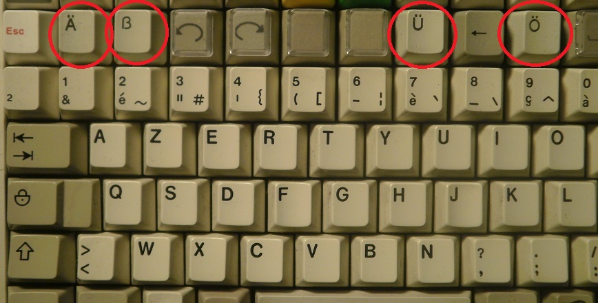

Es gab auch schon deutsche Ansi layouts, da kann man sich die tastenbelegung recht gut ansehen.
- DSC_0036_19.JPG (628.52 KiB) Viewed 53169 times
